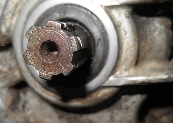

Мне всё же кажется, что в ведущей звезде дело, я даже смазывать стал вал, без смазки звуки неприятные появляются
Вторичный вал болячка, какой износ шлицов? Лучше фото.
reload
сообщение 24.5.2016, 22:07
Сообщение #917
Сообщений: 757
Регистрация: 9.2.2014
Вставить ник Цитата Из: Ступино - Серпухов
Мотоцикл: XR125
Шлицы на вид вроде нормальные, каждые 1500км звезду меняю и както не обращаю внимания.
Фото если только через недельку смогу сделать.

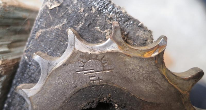

reload
сообщение 24.5.2016, 22:25
Сообщение #919
Сообщений: 757
Мотоцикл: XR125
chestar700
Вот та звезда на фотке это ровно за сезон, и так каждый год)
Такое впечатление, что звезды подделка. (беру в байклэнде, запечатаны всё как и положено)

Сфоткал, износа не нашёл. Продольный люфт вала не больше 1мм.
Проставил на всякий случай шайбу между звездой и крепежом.
