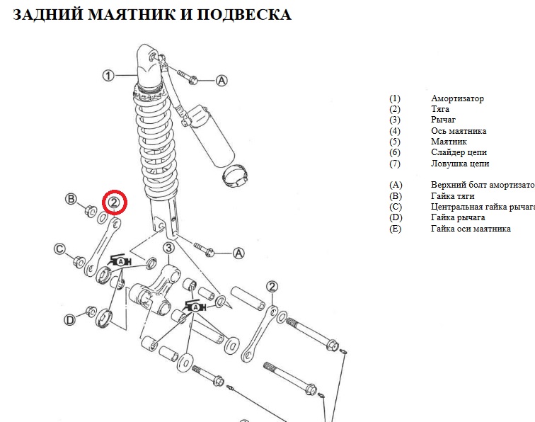

Доброго времени суток уважаемые форумчане!!! Давно уже почитываю, просматриваю ваш форум. Живой, интересный читабельный. При этом сам не являюсь владельцем двухколёсной техники.Дело в том что эта техника есть у моего друга, а именно Джебель-250 XC 2000 г.в Он сам как-то не особо, по форумам, интернетам, по разным причинам. Но это всё преамбула. Дело в том что у него сломалась тяга.Мануала на Джебеля не нашёл. Ну или плохо искал.Не пинайте если что.Согласно Мануала на DRZ250 эта деталь за номером 2, стр 146. Она совсем не похожа на ту деталь, которую мы увидели на его Джебе. Или я ошибаюсь!? Фото попробую прикрепить. Одна из тяг была оторвана уже давно, судя по старому срезу болта.Собственно в чём просьба подсказать, расстояние по центрам отверстий если это возможно.И как выглядят тяги на ваших мото?С уважением.Necto.

Привет, эта страница?
позиция 2?
позиция 2?
Привет! Да, она самая.

А если надо обязательно новая, то http://www.megazip.ru/zapchasti-dlya-motoc...-lever-11474253 поз. №14.
Берём партнамбер без последних трёх нулей и ищем в Сети.

Спасибо большое всем за участие, к сожалению ближайшая разборка от нас 200км. И есть ли там такие запчасти я не уверен.Заказывать время идёт.Ещё раз обращаюсь к тем у кого есть Джебель, размеры этой детали если не сложно, озвучьте пожалуйста!Основной параметр длина по осям отверстий.

Сложно утверждать-но стоит по темам поискать, сдаеться мне, их кто-то делал.
Если без претензий на точность-то 110 мм по центрам осей.

Нет.Спасибо рисовать не надо. Просто замерить, сказать размер, если не сложно. Ваше сообщение анDreй принял к сведению, просто хотелось поточнее если можно.Не до миллиметра конечно, всем ещё раз спасибо. Сегодня занимались восстановлением этого узла.Сначала хотели поставить просто металлические пластины, товарищ, не зная размеров, сделал их на работе в течении недели. Они вышли уж совсем большими. По итогу опять, вернулись к старому варианту сейчас сходили замерили, получилось 111 мм. Вроде по ощущениям говорит что так и было. С уважением Necto.
