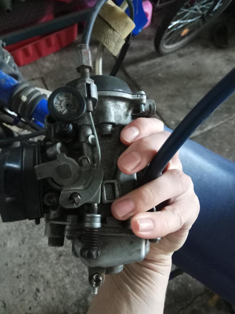

Вот такой карбюратор.
Микуни 00 RP

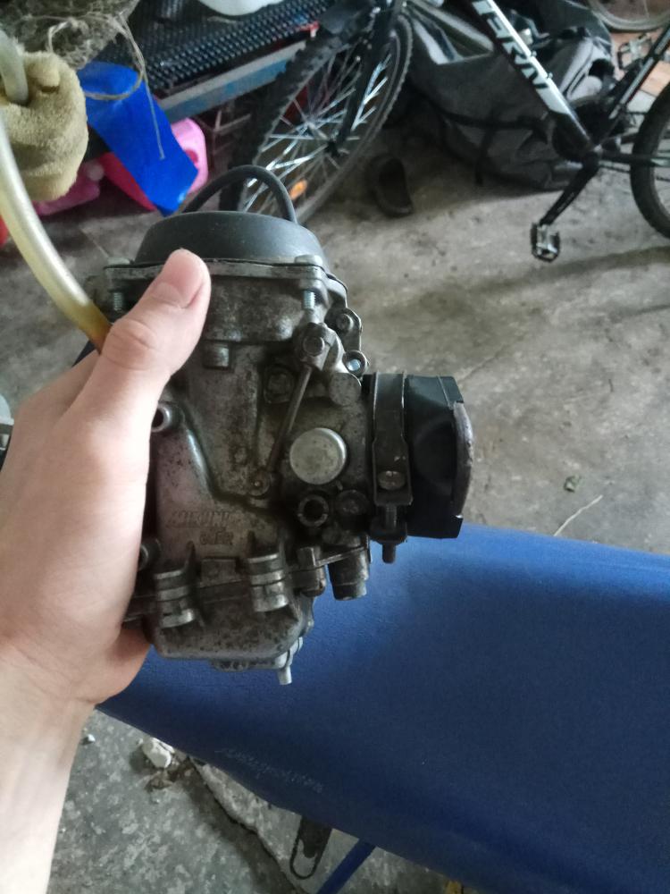

Вот сам карб, если надо что-то сфотографировать скажите.

Топливо с карба вытекает? То есть если открутить нижний винт- где слив на карбюраторе

pspavelwg12072001, что можно определить по фото? ЧИТАТЬ ,изучать, ДЕЛАТЬ,

ого как у него интересно, рама синяя, сборная солянка???
год мотака какой?
в мозги не лезь!!!
проверь мембрану целая?
тему по чистке и настройке карба прочитать обязательно
у меня игла стоит на среднем делении винта на полтора оборота
