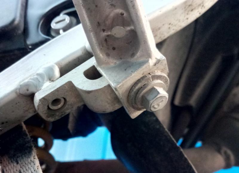

Возник ещё тупейший вопрос, подножки пассажира крепятся на один болт, или на два?
У меня почему-то обе подножки закреплены только на один болт, который по совместительству является и осью подножки.
А второго болта, там куда показывает красная стрелочка, почему-то нет.
При этом с у правой подножки в этом отверстии есть резьба, а у левой резьбы нет.
Как-то смущает крепление подножек на 1 болту, как бы не отвалились, вместе с пассажиром.
Фото взял с форума, как я понимаю не только у меня так. Неужели норма?

болт и направляйка,у тебя все норм

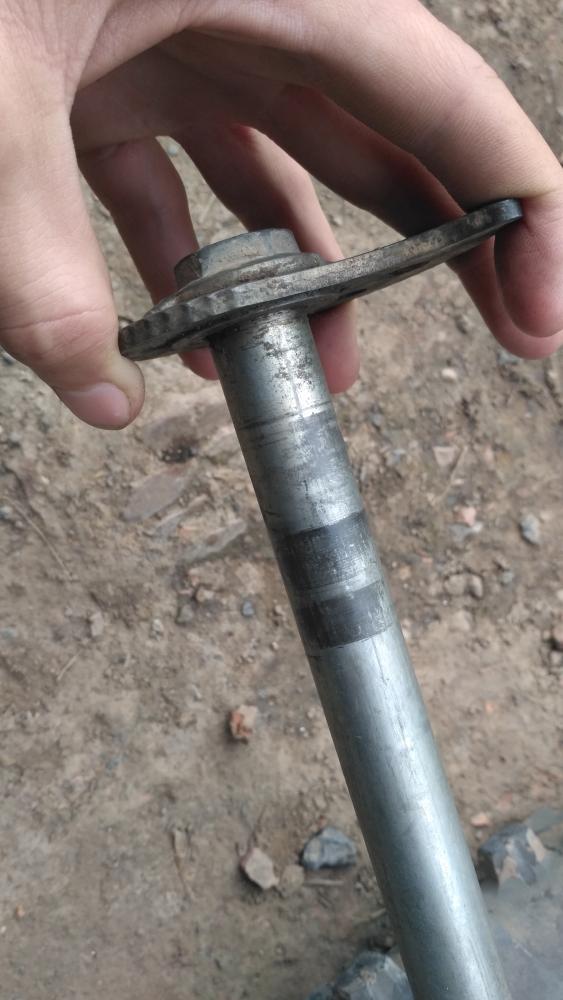

Подскажите, в заднем колесе есть три подшипника, они должны пальцем проворачиваться? Никакого люфта колеса или же плохого наката нет, но щас проколол колесо, делал, решил подшипники заодно глянуть, а они мертво вообще стоят, не смог пошевелить. Это же не норма?
И ещё на оси следы есть:

внешня обойма должна быть установлена с легкой прессовой посадкой, внутренняя обойма должна вращаться относительно внешней легко и без заеданий, излишний люфт и шумпри вращении недопустим.
Примерно так дело обстоять должно, и вообще все узлы нужно инспектировать перед поездками, после покупки, с регулярной периодичностью по мануалу.
если подшипники в колесе заклинило тогда и в маятнике и в амортизаторе срочно проверить нужно.
подшипники: заднее колесо
6204-слева
6004-посередине и справа
подшипники: переднее колесо 6003-правый и левый
https://djebel-club.ru/tex9.html
вот изучите, если нужна теория о демонтаже и монтаже подшипников то спрашивайте.

Да вот что-то эти подшипники после покупки не посмотрел. Колесо попробовал пошевелить по разным осям, люфта не нашёл и всё, а когда резину новую ставил не посмотрел почему-то.
В прогрессии всё хорошо, её перебирал, а сейчас шприцую. Там вообще было на удивление чисто.
А вот маятник только шприцевал, и с ним проблем каких-либо не ощущается, при отсоединённом амортизаторе ходит мягко, не люфтит.
Т.е. если внутренняя обойма подшипника не проворачивается пальцем надо снимать колесо, сальники, и инспектировать всё. Я ещё не понимаю, как оно сейчас работает, когда колесо зажимается на оси, то спейсеры заходят под кромку сальника, упираются в обоймы подшипников и сжимают их довольно сильно. Но тогда колесо ведь не сможет вращаться не на подшипниках, а например из-за проскальзывания их обойм по оси? Значит подшипники все равно вращаются? Ну т.е. не может из-за этого неожиданно ось или ступица износиться?
А, да, я потом еще пробовал колесо на ось надевать, и на оси оно вращается довольно неплохо, без лишних звуков, вибрации и т.п..

Сила рук "дрища" куда менее сильна чем сила рычага создаваемого колесом, ибо физика.
Подшипник зажимается и вращается усилия хватает а вот усилия рук не хватает, но скоро и колесо не провернется ибо физика и химия свое возьмут тогда возможны последствия...
В амортизаторе нижнее крепление не шприцуется стоит проверить и промазать с промывкой, там слабое тело и тавотницу не внедрили инженеры, это ежегодная процедура должна быть, стоит проверить переднее колесо на наличие свободноготхода подшипников и очень важно промыть и промазать редуктор спидометра и промазать трос, трос внутри может сгнить обломиться заклинить и сожрет шестерню пластиковую.

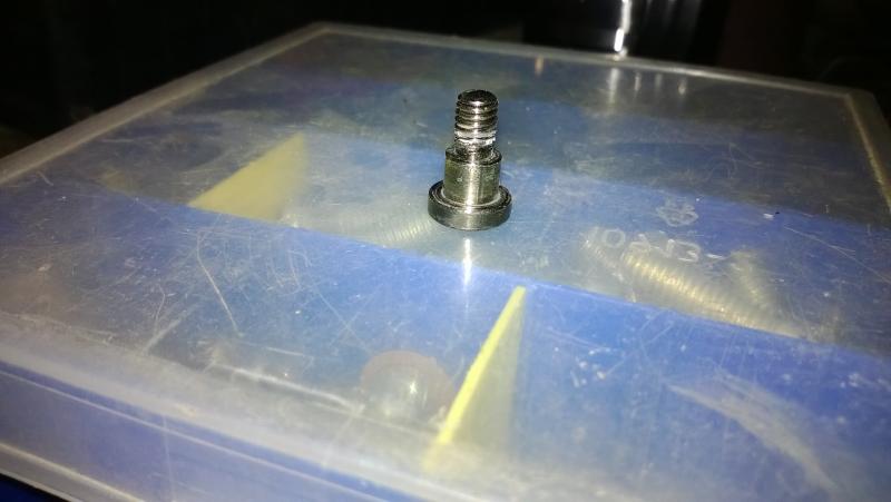

Добрый вечер Форумчане! Сегодня вот возник банальный тупой вопрос) Не удержал мот в гараже и он "Немножко" упал на правую сторону, всё хорошо, но вот после падения обнаружил на полу вот этот винт (под крест):
Теперь не могу вспомнить откуда он??? Подниму ещё раз вопрос про задние подножки. На левой стороне рамы направляющая и болт, а вот на правой резьба и болт.Может оттуда выкрутился.
Ставил зимой боковые рамки под кофры и забыл, был там второй крепёж или нет?
По резьбе он туда подходит.

Yakutianin, у меня подножки прикручены одним болтом, так же в правой направляющей есть резьба, но болта нет. Здесь сказали, что это норма.
Про винт, расширение на нём это или ось для чего-то, или выполняет роль некой втулки, чтобы при затяжке винта он не сжимал что-то под собой, например на винтах пластика шайбы есть для такой же цели. Может на новых джебелах так выглядит винт крепления пластика?
И ещё глупое предположение, не должно никакого винта быть на креплении бабочки дроссельной заслонки? Может оттуда? Не видно по фото, что она как-то закреплена.

Это сразу нет. Бабочка на гайке и ее на фото видно.
