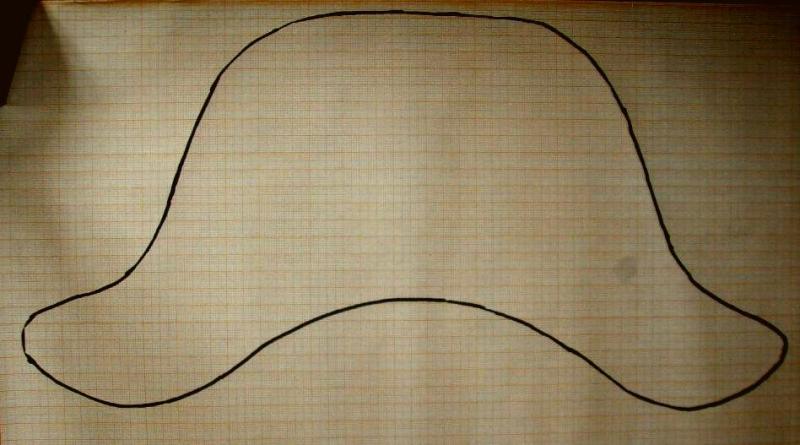

Стоит на моем Джебельке штатный ветровичок, очень красивая штука, и удобная- между ним и спидометром удобно перчатки и прочее класть. На всякий случай решил выкройку сделать, вдруг сломаю, шоб проще восстановить. Да и вдруг кому пригодится. В стародавние времена на Явы-Ижаки самопальные ветровики из плекса гнули. Кстати, небязательно его позрачным делать, все равно он в любом случае ниже линии взгляда находится, можно их цветного пластика забацать. Гнуть по месту, нагревая пластик феном.
Выкройка на миллиметровке:

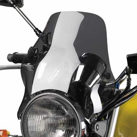

мне нада на 250-ку ветровичок, хотелось бы поболее штатного, хотя у меня даже штатного нет
типа такого бы меня устроило

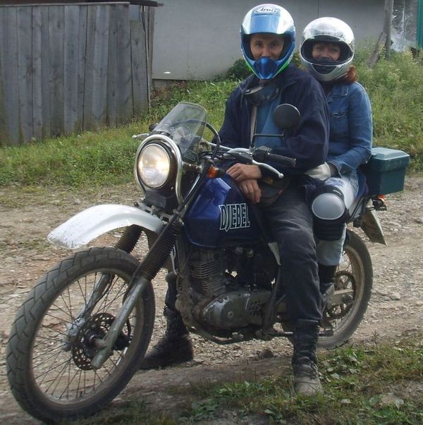

Универсальный еще купить надо... Да я и не знал, что такие есть.А на фото моего мопеда ветровичок стандартный, на нем даже написан номер рамы : SH-42A. Поскольку при неудачном приземлении его легко поломать, я и сделал на всякий случай выкройку- по целому её почему-то проще делать, чем по кусочкам. wink.gif Да и на фото 200-ток новичков моцики у многих без такой штуки, может, им пригодится.
Поищи на фотках мотоциклов форумчан, у кого есть что-то похожее, напиши им, чтоб на миллиметровку скопировали и сфотали, и попробуй сделать. Ветровик-не поршневая,и даже не прокладка, допуски -/+ сантиметр роли не играют.И, чессговоря, я такую штуку еще не делал, но если мне потребуется- ну, испорчу пару заготовок, и сделаю.

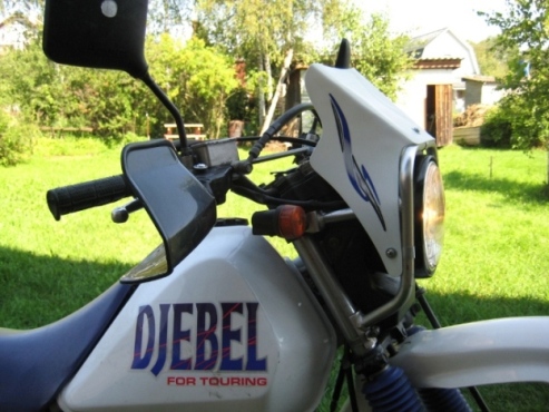

Всем привет! У меня Djebel 200. Вот решил поделиться своей поделкой, для тех у кого квадратный бугель. Самая большая проблема для меня была, это найти простой белый пластик. Но нашли))). Белый...1.5 мм. Долго искал форму... Делал макеты из картона. И вот нашел для себя. Вырезал и потом с помощью электо плиты))) загнул как нужно. Бытовой фен не помог..а специального не было. Я не могу сказать, что от ветра это помогло. Но вот если голову пригнуть...чуть..то есть эфект. Но я делал больше для дизайна. Между панелькой управления и ветровичком, влезает пакет молока ну чтоб понятно было. Сейчас разместил там мини сумку. Доп. бардачек. Сам ветровик, прикрепил к бугелю в 3х точках. Самодельными хомутами из нержавейки.

Выглядит приемлемо, не как колхоз-тюнинг.

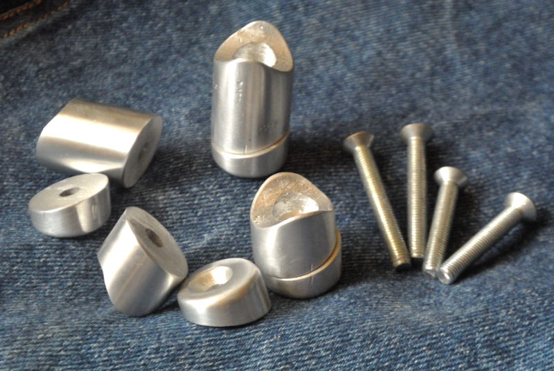

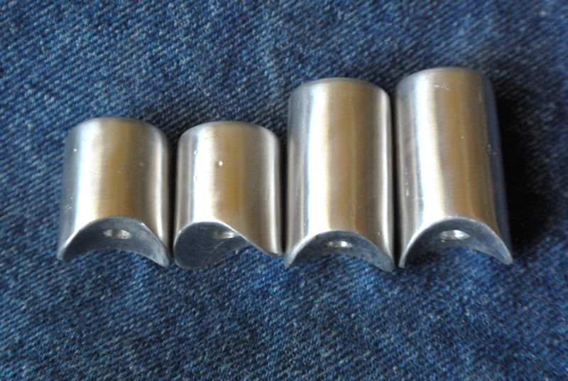

На фотках в предыдущем моём сообщении крепления ветровичка были временные из нерж пластины, сегодня сделал уже нормальные,как и хотел изначально. Материал алюминий, отливал сам,в разборную стальную форму.

Просто кругляка алюминиевого не было под рукой. А плавил ,смешно сказать, с помощью печки-щепочницы с подувом . Не печка ,а мини горн кузнечный получился, только насадки меняй.
Материал стекла,если кому интересно полиэтилентерефталат, пластичный,гнётся ,не колится. Я его даже не грел ,и не формавал, так закрепил,изогнув на холодную, посмотрю как проживёт.Пока нормально. Если что пойдёт не так , второе в запасе лежит, добрый человек помог,вырезал у себя на работе по моему шаблону.

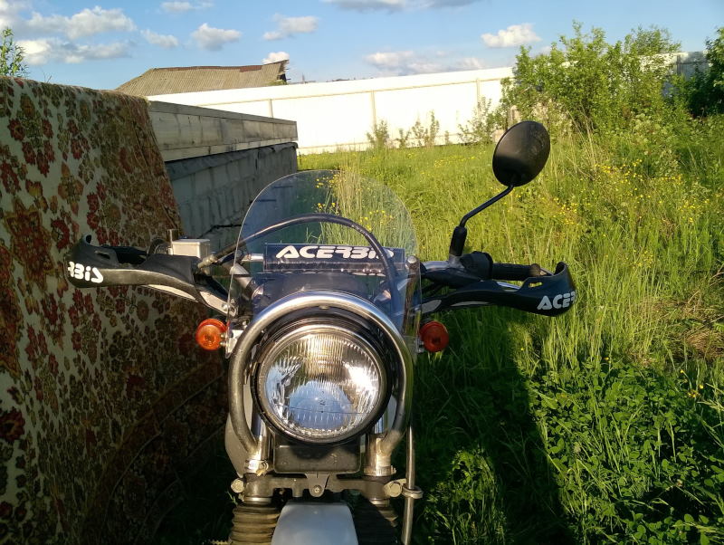

Ветровик от СВ400 или другого похожего мотика неплохо поставился.
Посмотрю, может другие ракурсы найду.
После того как отклонил его немного вперед он почти перестал мешать на грунте и на трассе отводит воздух почти за голову. В грудь и шею не дует вообще.
