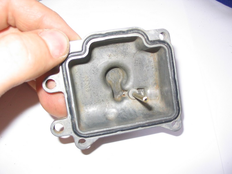

Этот полностью завёрнут всегда.
Но там есть трубка, выходящая выше уровня топлива в поплавковой камере. И если игольчатый клапан не держит, то может литься при закрученном винте.
Вся статья по разборке: http://djebel-club.ru/publz/300019-6-1-0-19.html

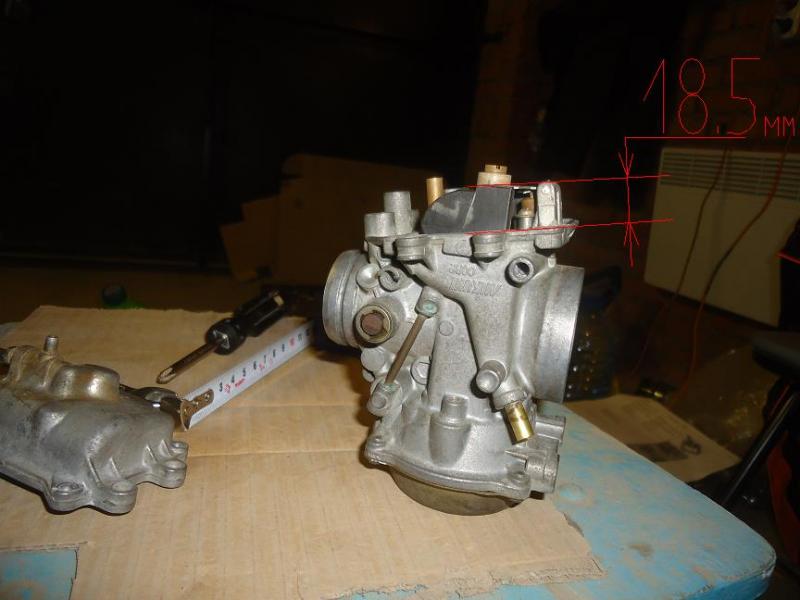

Егор, спасибо за подсказку!
Снял карбюратор, дунул в шланг куда бензин поступает - клапан держит хорошо! Но для надежности все таки решил снять поплавки и посмотреть на игольчатый клапан... На фото видно, что видимо там обработали герметиком, это с завода так или предыдущий хозяин так постарался? вообщем все ошметки убрал, вычистил все аккуратно, проверил опять - клапан держит.
В мануале видел, что высота поплавков должна быть 18,5 мм, подрегулировал высоту с помощью выступающей пластины... На второй фотографии правильно указал как высота меряется?
Косяк......эх блин, в мануале для 200-ки высота поплавков 13+-1 мм составляет, опять блин разбирать карб.... Или оставить 18 мм как стоит?
GSX1300R, Djebel 200.
Разбирать. Ибо смесь будет зело бедной.

Высоту поплавков установил на отметке в 13 мм, бенз не течет, заводится хорошо, холостые нормально держит.

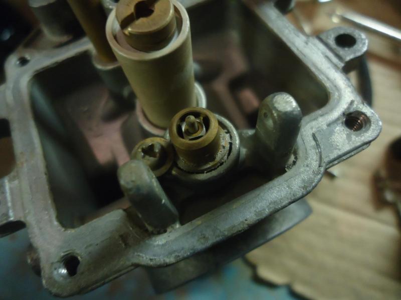

Между иглой и колодцем запятая.
Игла главной дозирующей системы.
На колодец можно посмотреть воспользовавшись ключами которые называются торкс сняв пластиковую направляющую заслонки.
