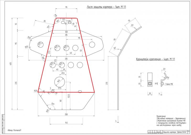

Ребят, я смотрю здесь многие усовершенствовали т.н. "штатную" защиту, удлинив её до болта масляного радиатора, у меня по этому поводу несколько вопросов:
1. Зачем это в принципе нужно? Практическое применение, может эстетическое?
2. Отпадает ли необходимость крепить ее на 2 кронштейна, которые находятся чуть ниже?
3. Есть ли у кого эскиз этой добавочной части? Ну или хотя бы размеры (мота у меня пока еще нет, а защиту вот уже собираюсь делать)
Ну, грязи меньше на раме-двигателе будет
Не отпадает, просто дополнительная точка крепления
Эскиза нет, и лучше подождать мот

Андрюха, ты ли это? ))
Автор вопроса, где ты вычитал про удлиненную до болта защиту? Разве там не было обсуждено, для чего это сделано? Там говорилось, что защиту первого поколения (только на крючках которая) при чрезмерных атаках на нее слизывает (можно даже потерять ее), поскольку фиксация крючками прослабляется при деформациях. Для нормальной эксплуатации хватит и крючковой.
Средние крючки обычно не делаются, если перед до болта.

Да он фантазер.
Я думал об этом. С одной стороны доп фиксация будет хороша, но эти два крючка там во-первых не так уж эффективны (узко стоят, фигово держат, не берут на себя все, что хотелось бы). Во-вторых и так заморочек с монтажем хватает.
Короче, опыт таков, что защита стоит до конца, пока сама в фантик не сомнется. cool.gif

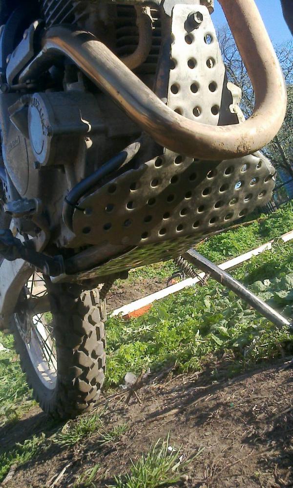

ну раз уж пошла такая пьянка ответь на вопрос, стоит ли делать дырки для вентиляции, мешают ли они в случае чего скользить, когда пузом наедешь на припятствие? мнений много было на сей счет, но для себя вывод так и не сделал...и ещё одно... у тебя вообще защита стоит? тут мне человек поведал, что т.н. "штатная" защита тарабанит лопухами об уши рамы... так вот он их прихватил хомутами друг к другу, мне это кажется как-то не совсем по-феншую, мож какие ещё варианты есть?

Стоит. По дырочкам опыта нет, но есть наблюдение, что без них грязища набивается плотничком и не вымывается сразу даже керхером. Так же есть предположение, что как попало сделанные дырочки не решат ничего в этом плане, а предотвратить набивку вообще никакие дырочки не смогут. Если бороться за легкостью вымывания, то надо думать над тем, куда стекать этим грязным массам, стебелькам и комочкам. То есть может быть ближе к заду пару щелей продольных замутить. Вход струи не так важен - керхером можно насувать и с краев, и рикошетом.
Насчет вентиляции - не ко мне. Я считаю ее нереализуемой при такой лопате (забьется все равно) и неактуальной.
Вопрос про уши стоит не так. Если про плоскую речь, то лепестки защиты при первом ударе ложатся на уши и заминают их - толку шиш. Если про 3д защиту, то спустя десятки ударов она сминается все равно, но страдают не уши, а только сама защита. Она может немного свернуться на бок (это кстати о доп крючках), начать задевать хлопак или бока движка, мешать лапкам, но это все неизбежно, не опасно и поправимо. Уши наверное позже тоже начнут страдать, но я до такого уровня не доиграл еще ) и вообще, я ободрал одно еще с предыдущей защитой, второе там как кожурка от банана еще держится, поэтому нет данных.

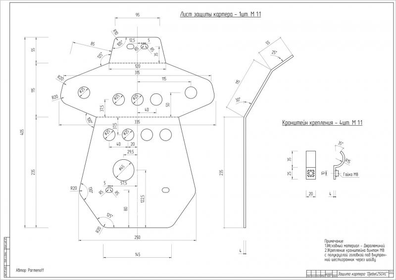

Ребят, я вот че-то не догоняю, откуда размер взять по средней пунктирной линии, понимаю что по углам на этот размер выйти можно, а по другому никак?
анDrей
сообщение 8.5.2014, 20:59
Сообщение #464
Батюшка
Сообщений: 4557
Регистрация: 29.6.2013
Мотоцикл: ПС, Dr250r 00 г.в.
Репутация:   50
он сам нарисуется

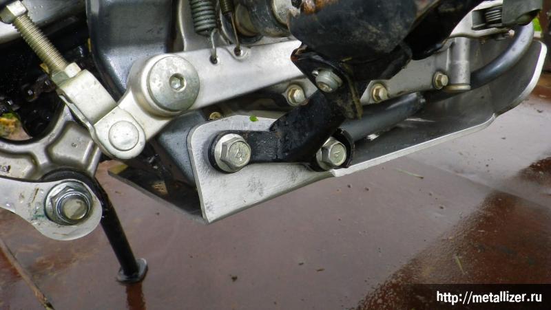

ребят, вот нашел интересную защиту:
очень понравилось как сделано нижнее крепление, не будет проблем с зализыванием шляпок винтов, да и сделано капитально, чертеж я так понимаю вряд-ли где то найти
верхнее крепление на мой взгляд было бы неплохо доработать всеми известными кронштейнами
сообщение 13.5.2014, 23:43
Сообщение #467
Сообщений: 33249
Репутация:   258
С точки зрения минимализма - хорошенькая. Я бы может даже подрезал покороче ушные щитки. И видимо это какой-то мягонький люминь, раз под 90 градусов так просто загнут.
